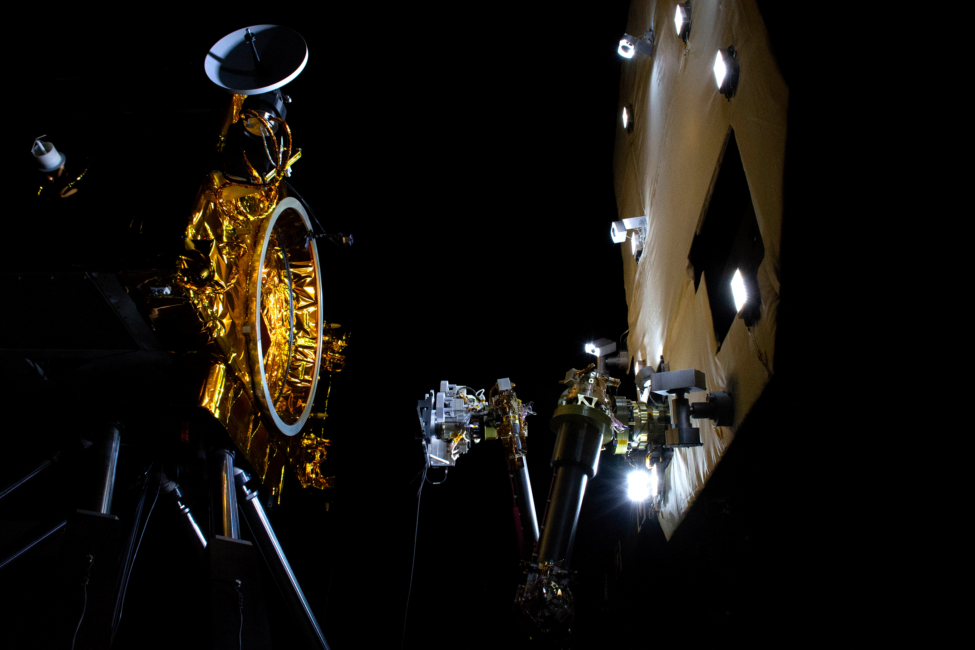

Satelliten sind entscheidend für den Alltag und kosten Hunderte von Millionen Dollar für die Herstellung und den Start.
Derzeit werden sie einfach stillgelegt, wenn sie keinen Treibstoff mehr haben.
Aber es gibt einen besseren Weg.
Im Mittelpunkt steht der Satellitenservice, der die Raumfahrt nachhaltiger,
erschwinglicher und widerstandsfähiger machen kann.
Unsere Satellitendiensttechnologien eröffnen eine neue Welt,
in der Missionsleiter Weltraumroboter einsetzen können, um das Leben eines Raumfahrzeuges zu diagnostizieren, zu erhalten und zu erweitern.
Unser neuer und einzigartiger 3 x 5 Meter-Roboter testet Satelliten-Wartungsfunktionen auf der Erde, bevor sie im Weltraum eingesetzt werden.
Auf dem sechsbeinigen Hexapod sitzt ein Teilmodell eines Satelliten.
In der Nähe befindet sich ein fortschrittlicher Roboterarm.
Zusammen üben diese Roboter einen kalkulierten Tanz.
Während sich der Hexapod bewegt, ahmt er die Schwerelosigkeit nach, während der Roboterarm nach dem Satelliten greift.
Die NASA arbeitet daran, die Kombination von Technologien zu beweisen, die notwendig sind,
um einen Satelliten im Orbit, der nicht zur Wartung vorgesehen war, automatisch zu betanken.
Die gleichen Technologien, die für das Restore-L-Projekt entwickelt wurden,
werden die Reparatur-, Erweiterungs- und Montagefähigkeiten im Orbit verbessern.
Die Bodendemonstrationen finden im Robotic Operations Center des Goddard Space Flight Centers der NASA in Greenbelt, Maryland, statt.
Der Hexapod-Roboter wurde von der in New Hampshire ansässigen Firma Mikrolar speziell für die NASA gebaut.
Foto vom 25. Juni 2018
